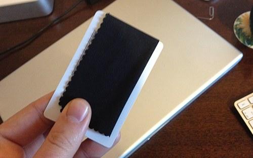

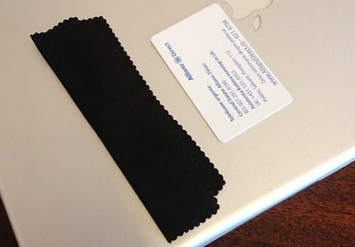

Se folosește un card (sau ceva asemănător unui card) și o cârpă dintr-un material nu prea gros, care nu lasă scame. Eu am folosit o cârpă pentru curățat ochelarii. Fiind destul de subțire, am pus-o în două.
Se pliază cârpa pe card, pe ambele fețe, așa ca în poza de mai jos:

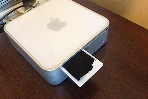

Opțional puteți umezi cârpa cu puțin alcool. Eu am folosit un spray pentru curățat monitoarele. Apoi introduceți acest "instrument pentru curățat" în fanta unității optice, în zona în care se află capul de citire. La Mac Mini capul se află în partea din stânga a fantei, undeva cam la 3 cm în interior. Bănuiesc că la fel e la toate computerele Apple cu unități optice slot load (Macbook, MacBook Pro, iMac). Mișcați cardul înainte și înapoi, eventual ridicați-l foarte puțin în sus astfel încât vârful din interiorul unității să facă contact cu lentila. Nu forțați și aveți mare grijă să nu se agațe cârpa și să rămână înăuntru.
La mine operațiunea a reușit după trei sesiuni de curățare. La prima încercare, pe cârpă mi-au rămas două dungi groase de praf! Important e că acum unitatea optică funcționează din nou.
