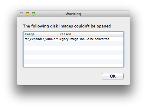

Nu stiu daca aici trebuie postata problema mea, insa nu am gasit nimic care sa se refere la acest tip de problema
Am de circa o luna de zile un mac pro si un mac air...am incercat sa instalez un joc, este vb despre Warcraft, luat ca imagine dmg, insa cand sa deschid imi zice ca imaginea este de tip vechi si trebuie convertita...aici am ramas blocat, daca cineva are idee la ce se refera rog sa imi spuna care este problema

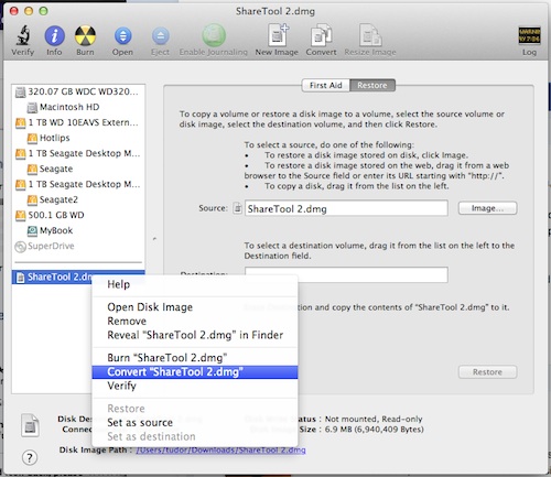

					Încearcă așa:
				- Deschide Disk Utility din directorul Utilities (dacă ai sistemul în limba românâ atunci probabil că se numește "Utilități" sau altfel, dar e tot acolo, în rădăcina hard discului cu sistemul).
 - Trage DMG-ul cu pricina în coloana din stânga a ferestrei Disk Utility
 - Clic dreapta pe DMG-ul din coloană și alege Convert.
			Posted 12 October 2012 - 20:13
					Din ce spune el, nu știu dacă această conversie îl ajută. Dacă imaginea jocului e un dmg, nu poate fi format vechi, mai degrabă aș zice că e coruptă. Dacă e cumva un img, e oricum pt un sistem mai vechi, nu va rula oricum pe Lion ori Mountain Lion. Pe net se găsesc multe imagini de Warcraft, unele sînt cert pt mac-urile PPC, altele pt sistemele noi. cum nu dă detalii, nu pot spune mai mult.

					Vezi mai jos comentariul la ce a spus Tudor. Ce spune exact mesajul ăla? Eu zic că descarci altă imagine a jocului, sînt multe pe net, unele babane, de 10-15 GB (nu, eu nu joc așa ceva, dar mă interesează ca principiu rezolvarea problemei).

					Multumesc Tudor a mers, bineinteles mai departe nu merge instalul, imi zice ca numai sunt acceptate aplicatiile powerpc...dar acum stiu cum sa deschid o imagine la acel mesaj cum ca ar fi de tip vechi, multumesc mult
mesajul era acesta...imagine de tip vechi , trebuie convertita

În ceea ce priveşte "convertirea" unui dmg sau a unui img, se poate încerca montarea cu un burner, cum e LiquidCD şi dai Mount
