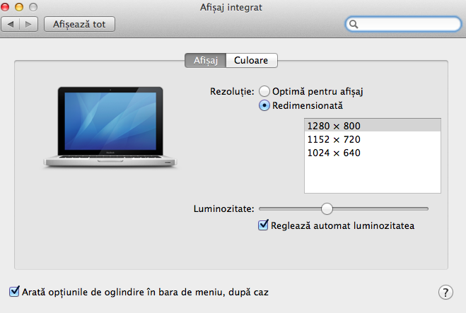

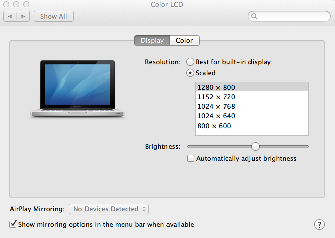

În general, nu trebuie nicio setare. Cea mai frecventă problemă, dar cu proiectoare mai vechi, este că rezoluția prea mare blochează comunicarea, ceea ce nu pare a fi cazul la tine, ai rezoluție mare 1024 x 768. Încearcă, totuși, ca la display să pui manual rezoluția asta sau una mai mică și să lași pe Mirror. De asemenea, alege refresh rate 60 Hz, dacă apare cumva altceva. Apoi
Sigur, presupun că acel cablu și acel adaptor sînt OK, înțeleg că le-ai folosit și cu alt monitor/proiector și au mers. Sau alea erau altele?
Nu sînt acasă, în captura de ecran nu apare monitorul extern, dar pune manual.

Nici eu nu pot spune că „mă pricep”, dar, avînd un portabil, mă tot conectez periodic la tot felul de monitoare externe ori la proiectoare, și, în general, singura problemă a fost, cu cele mai vechi, rezoluția. Dacă puneam un proiector mai vechi, cu rez. nativă 800 x 600, de ex., la conexiune nu-l vedea. Soluția a fost, totdeauna, să aleg manual o rezoluție mai mică, apoi era OK. Rezoluția aia mică se vede ca naiba pe MacBook, dar asta e, se vede normal pe proiector.
Refresh rate apare doar uneori ca fiind selectabilă, dacă nu apare sau apare numai una activă, iar restul cenușii și inactive („dimmed”), asta e, nu ai ce face.
