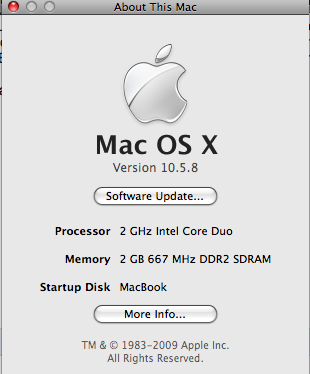

Salutare
Am un macbook din 2006, procesor core 2duo 2 gb, 2 gb RAM si ruleaza cu os 10.5.8
Dupa cum stiti, pe acest sistem nu pot instala itunes, mozilla, winamp, Adobe Photoshop, si alte cateva softuri importante. As vrea sa-i fac update la Snow Leopard 10.6 si as vrea sa aleg varianta cu stick usb deoarece unitatea optica nu mai functioneaza. Este posibil asa ceva? Tot caut informatii pe internet dar nu am gasit mare lucru.
Mentionez ca am imaginea cu sistemul de operare pe care vreau sa-l pun.
Multumesc
