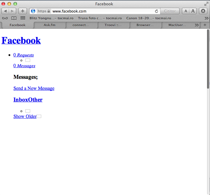

In primul rand, tehnic suna cam asa: MacBook Air mid 2011, Mac OS X 0.7.5, Safari 6.0.5. Problema mea este ca de o zi, cateva siteuri imi apar doar sub forma de text (vezi imaginea) gen Facebook, Youtube… Aceasta problema e pe Safari, Firefox, Chrome si chiar si pe RockMelt… Nu pot utiliza deloc aceste site-uri, si nici daca apas pe butoane gen Notifications nu ma duce la o pagina cu notificarile, ci doar schimba link-ul intr-unul cu cateva caractere mai lung… In afara acestei probleme, Youtube imi zice ca nu pot vizona video-uri pentru ca nu am cea mai recenta versiune de Flash, desi am facut update de 2 ori doar pentru asta… E la ultima versiune si imi zice ca nu am ultima versiune si refuza sa incarce… La fel face si un site de incarcare fotografii care are nevoie de flash… Pentru prima problema am resetat Safari, am curatat tot Mac-ul cu CCleaner, am dat restart, am dezintalat Chrome si Firefox si le-am reinstalat, am facut tot ce e posibil si tot ce am gasit pe net… Pana si cookies si cache am sters, dar nimic. Cand am intrat la setari am vazut conexiunile mele, si am hotarat sa schimb reteaua, poate e de la retea, cine stie? Am intrat pe facebook.com cu internetul de pe telefon, prin usb pe Mac, si a incarcat perfect facebook.com. Acum, am dat reset la setarile de net, am resetat router-ul, am schimbat MTU la 1400 (asa am vazut pe net, la cineva care avea aceleasi probleme ca mine) si nu am rezolvat nimic… Dar macar stiu ca nu e de la Mac. Am vorbit la Romtelecom si cu acelasi sictir al lor au zis ca trebuie sa platesc 6-7 euro ca sa vorbesc cu un “specialist Mac” de acolo, si am lasat-o balta. Cum sa rezolv acum, oare?
P.S.: Sunt nou pe forum cu user-ul asta, am mai avut un cont dar ma logam cu facebook-ul dar mi-am inchis facebook si am ramas fara cont...

1. Dacă problema apare pe toate browserele înseamnă că ține cumva de sistem, nu?
2. cum ai dezinstalat cele două browsere? În esență, ar fi suficient dacă vrei să scapi de ele, dacă vrei să scapi de bug-urile lor, trebuie să scapi și de fișierele conexe din ~/Library/Preferences. Îți recomand, ca atare, AppCleaner, o aplicație gratuită și f. bună.
3. Eu presupun că ceva ai făcut în sistem, ai instalat ceva ori ai dezinstalat o aplicație Apple pe care o cere sistemul. Eu unul aș reinstala sistemul pe curat, după un backup prealabil, desigur. Dacă te-ai jucat în sistem, va fi greu să-i dai de cap.
Deci în toate browserele, cu netul de la Romtelecom nu merg siturile alea, dar cu netul de pe telefon merg? Înseamnă că problema e la Romtelecom.
Mai fă un test: fă-ți un cont nou de utilizator pe Mac și încearcă și acolo dacă se încarcă corect siturile.
Am facut si asta, tot aceasi treaba, raman doar text.

Pune la setările rețelei (pe Mac) DNS-urile de la Google: 8.8.8.8 și 8.8.4.4.
nicio schimbare...

Mai încearcă o chestie: bootează în safe mode. Mai exact: dă restart și imediat ce auzi sunetul ăla de la pornire, apasă și ține apăsată tasta Shift până vezi pe ecran logo-ul Apple și rotița aia care se învârte. Apoi încearcă iar siturile alea.
Am uitat să te întreb: ai vreun firewall, ceva?
Am incercat ieri, nicio schimbare... tot text imi da.

Vroiam să te întreb mai exact dacă ai instalat tu vreun firewall sau un alt program care îți poate afecta conexiunea la net. Bănuiesc că ai ști dacă ai avea așa ceva. Dar dacă problema persistă și în safe mode atunci cred că nu e de vină sistemul și nici vreun firewall.
Cel mai bine fă cumva și testează cum se comportă computerul tău în rețeaua altcuiva. Sau cheamă pe cineva să se conecteze cu un alt computer la rețeaua ta, să vezi dacă face la fel.

Dacă încă mai ai această problemă, fă un test. Deschide Terminal, scrie următoarea comandă și dă enter:
host facebook.com
Ce mesaj îți apare în Terminal după aia? (ar trebui să-ți zică ceva de genul "facebook.com has address ......")
host facebook.com
localhost:~ fadorcalin$ host facebook.com
facebook.com has address 173.252.110.27
facebook.com has IPv6 address 2a03:2880:2110:df07:face:b00c::1
facebook.com mail is handled by 10 msgin.t.facebook.com.
#20 Tudor Vedeanu
Posted 12 August 2013 - 22:02
Mda, se pare deci că nu ai probleme cu DNS-urile...
Ai încercat în altă rețea? Tot așa face?
