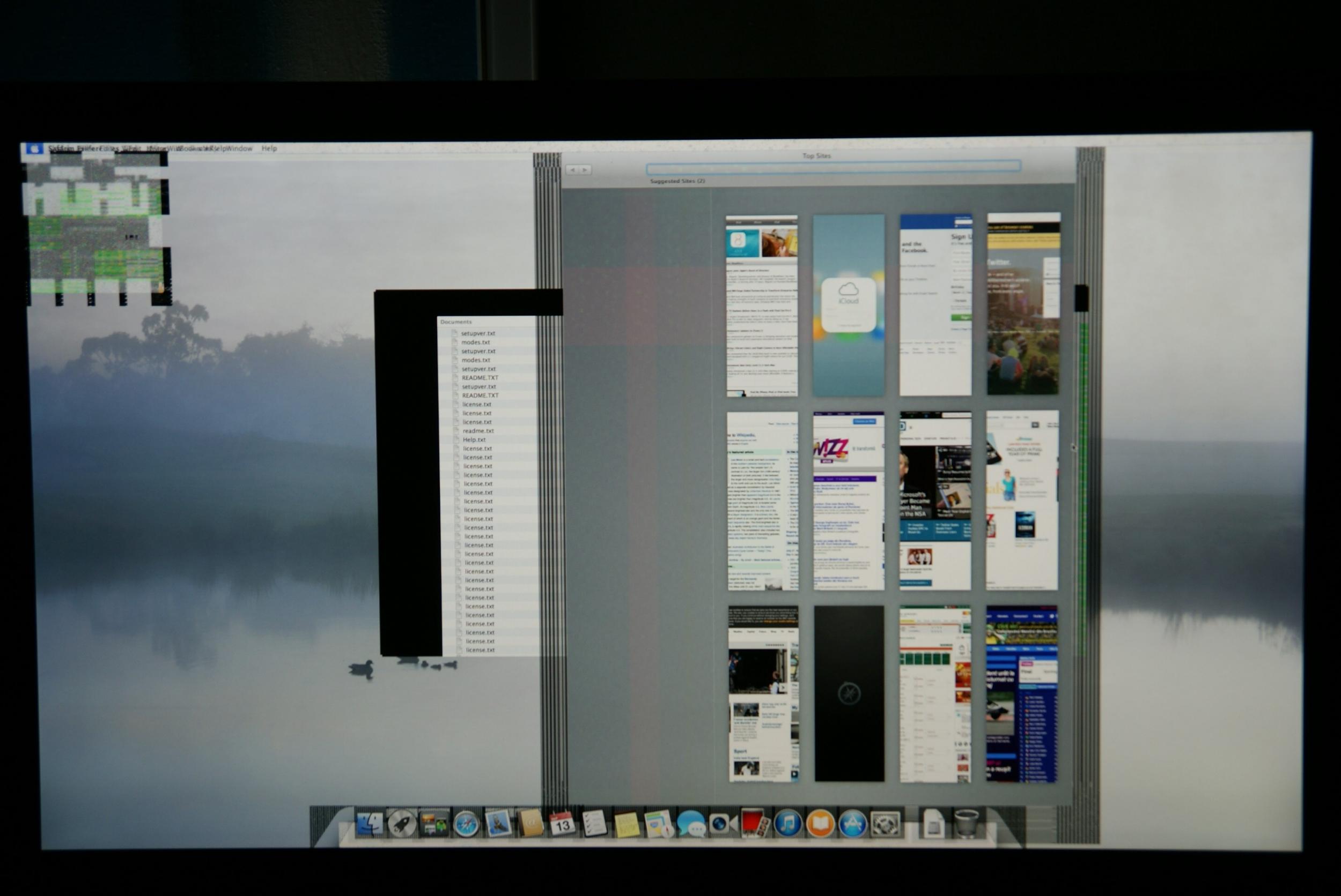

am un iMac27, porneste dar imaginea este ca cea din poza alaturata, ce este de facut?
probleme display

Nu dai și tu alte detalii? Model, sistem rulat?
Primul lucru pe care l-aș face eu ar fi reinstalarea sistemului, să văd dacă nu am cumva un sistem corupt. Altfel, aș zice că placa grafică. Dacă pornești reinstalarea sistemului, se vede OK sau la fel? sau mai rău?
Un alt test este boot dintr-un alt mac conectat cu al tău prin firewire, iar celălalt mac pornit în target mode.
Aceste teste au scopul de a izola problema. Dacă face boot OK de pe alt mac în target mode sau după reinstalare este tot OK, atunci ai scăpat ușor. Dacă nu, mi-e teamă că place grafică face figuri.

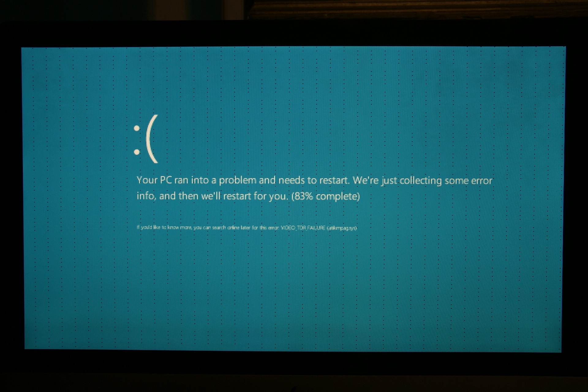

am doua sisteme instalate prin Bootcamp, pe langa OS X 10.8... mai am instalat si win 8 , la bootare pot gestiona ce sistem sa folosesc, dar nici unul nu merge ok, windows-ul nu porneste deloc, iar OS X porneste dar nu vad mare lucru, oricum dalele de pe HDD le-am copiat, dar nu am la indemana un dvd-ul cu S.O., vreau sa stiu daca placa video ar fi defecta s-ar mai vedea optiunile de bootare?
Posted 13 September 2014 - 21:13
Da, s-ar vedea, place video cedează nasol cînd inră în sistem, adică folosește resursele la nivel superior. La boot se folosesc resurse minime. Uneori merge, alteori nu merge, pînă defectul devine permanent. La tine a început brusc? Nu a apărut întîi sporadic, apoi tot mai des?
Posted 14 September 2014 - 09:44
După părerea mea, ori faci o reinstalare a sistemului să te lămurești ori te duci la un doctor priceput. Ce locație ai? Dacă după reinstalare este OK, a fost o simplă chestie de sistem corupt. Faptul că se încălzește excesiv poate fi o cauză a repornirii. Eu zic să-l doftoricești pînă nu e prea tîrziu.
