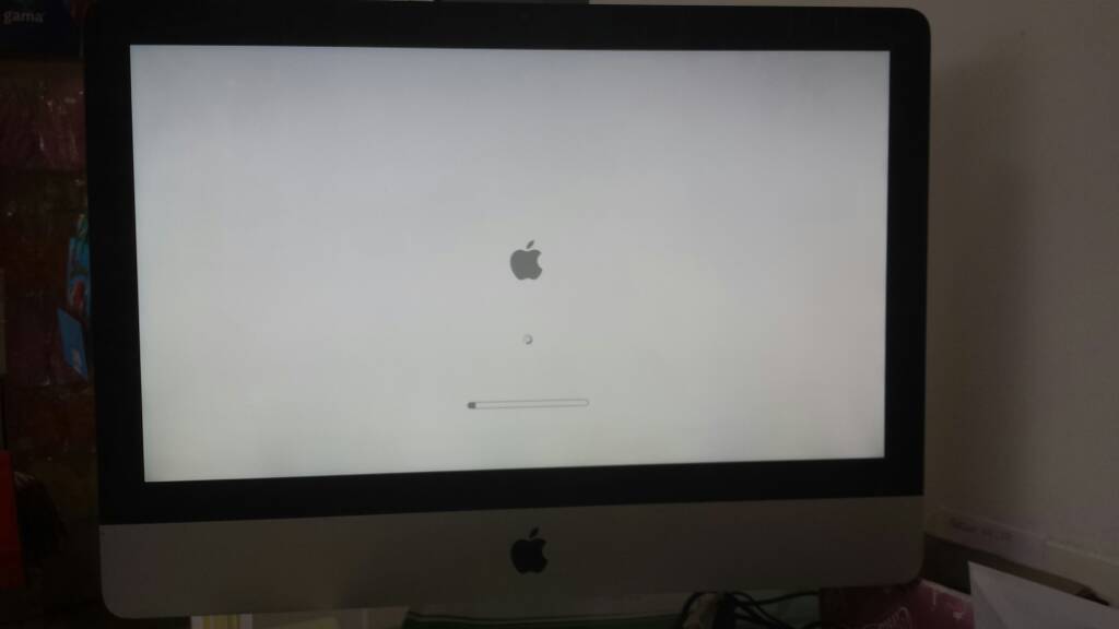

Nu mai trece de aceasta faza, ramane asa cateva minute dupa care se stinge. Exista o solutie prin care sa îl pot porni ?

Depinde de cauza problemei... Primul lucru simplu pe care îl poți face este să pornești jucăria și imediat după chime să apeși tasa Shift pînă vezi dacă intri în sistem. Eu pe poză văd un calculator pornit în Safe Mode, deci cu tasta shift, progress bar la pornire apare doar la Yosemite, altfel doar pe Safe Mode, deci cu Shift apăsat.
Dacă asta nu rezolvă, reinstalează sistemul, deocamdată fără se ștergi discul. Dacă totul decurge bine, ai rezolvat.
Dacă nici asta nu rezolvă, posibil să ai o problemă mai complicată.
Ce calculator ai? Dă niște detalii. Deci rulează 10.6.8, presupun, model, memorie, ce disc ai (cît de vechi este, nu este exclus să ai un disc pe ducă dacă discul are ceva ani de lucru)? Un bun test este să rulezi sistemul de pe un disc extern, cu ocazia asta probezi dacă restul componentelor e îm bună regulă.

Asa apare la pornirea normala de la buton fara a apasa alte taste si dupa cateva minute se stinge. Am încercat și am ținut apasata tasta shift dar fara nici un efect(am tinut-o apasata nu am apasat-o intermitent, nu stiu cum este corect). Este un I-mac cumparat de nou acum 5 ani. Sunt domn nu d-ra dar pentru asta tot nu ma prea pricep cum asi putea sa reinstalez fără sa sterg discul (baza de date de pe computer e foarte importanta). Mulțumesc de ajutor si poate mă poți îndruma dacă nu e prea complicat.

Suspectez că ai o tastatură defectă, poza pusă de tine, dacă e cu sistem 10.6, indică un calculator pornit în Safe Mode cu shift apăsat, eu asta văd. Fă un test cu altă tastatură, orice USB sau, eventual, bluetooth ar trebui să meargă.
Dacă ai date f. importante pe disc, de ce nu ai backup?! Asta trebuie să facă parte din obiceiul oricărui posesor de calculator. Chiar dacă tentezi reinstalare fără ștergerea partiției, backup-ul este musai, ce faci dacă procesul eșuează sau faci vreo năsărîmbă și ceva nu iese ca la carte?
Dacă ai alt mac și mufă firewire, primul lucru pe care l-aș face ar fi o pornire în target mode (tasta T apăsată pe macul tău, care devine astfel un target, adică un disc extern), faci backup, după care începi să faci orice teste vrei.
În orice caz, pe secvența descrisă de tine, au aș testa să văd ce are sistemul. Dacă e corupt, o reinstalare rezolvă imediat problema. Asta o faci din discurile de sistem pe care al trebui să le ai, adică primul, îl pui în unitate, restart, tasta C apăsată după chime (forțează boot din DVD), reinstalezi pe varianta fără a șterge sistemul existent. REPET însă, orice reinstalare presupune un backup prealabil.

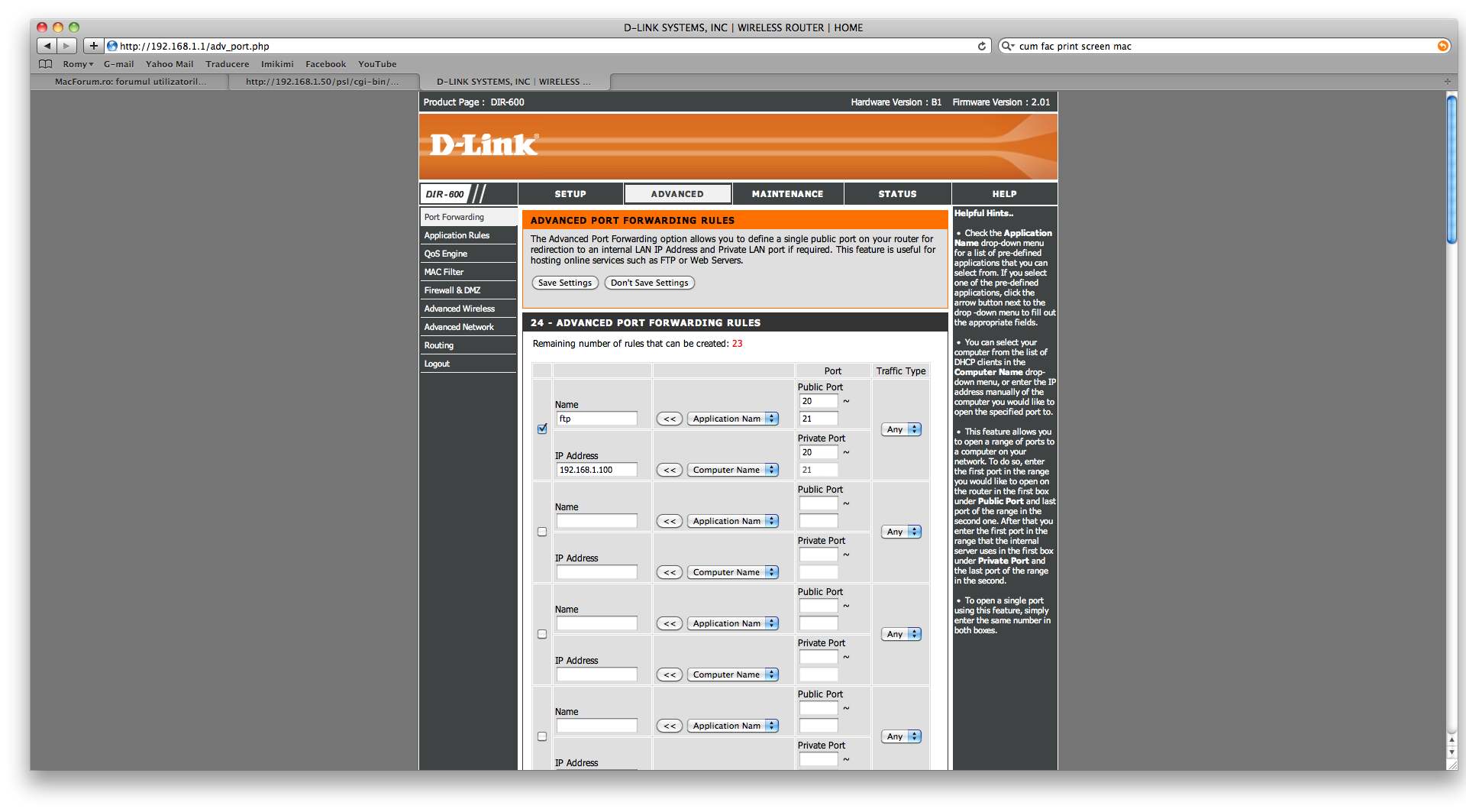

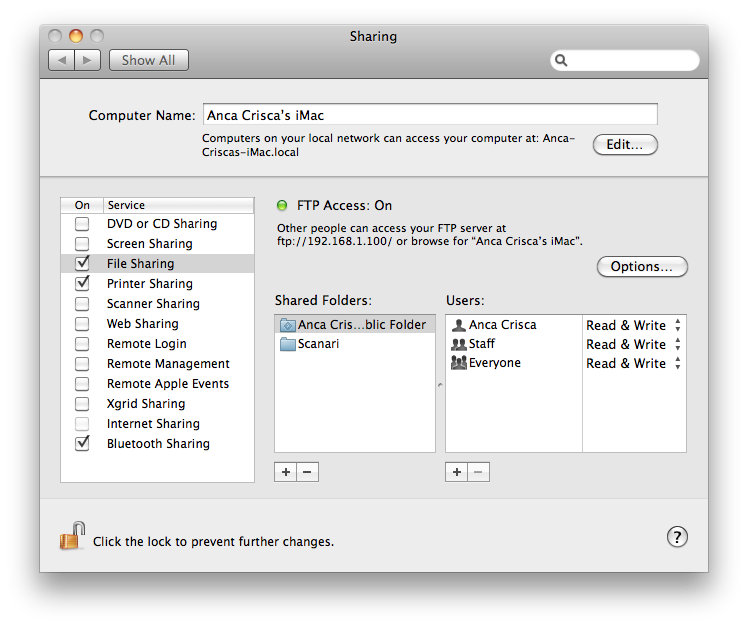

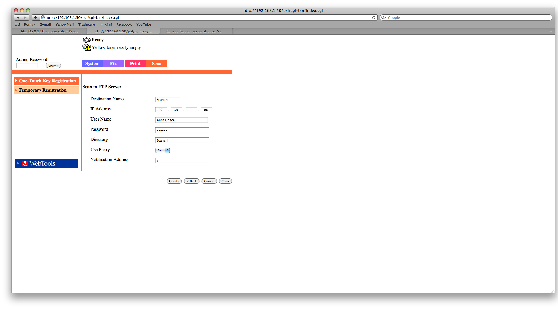

Sper sa ma ajutati cu inca o problema. Am un copiator BizHub C350 pe care il folosesc pentru printuri si il foloseam si pentru scanari inainte de problemele aparute. Dupa remedierea problemelor scanerul nu reusesc sa-l mai fac sa functioneze, eu nemodificand nimic in configuratia routerului sau copiatorului. Setarile sunt facute cam asa :
1. Copiatorul BizHub C350 legat la router prin cablu cu aceste setari in meniu la scaner
2. Computerul legat la router tot prin cablu cu aceste setari
3. Routerul la care sunt legate computerul si copiatorul cu aceste setari
Nu reusesc sa-mi dau seama ce si unde gresesc de nu mai reusesc sa scanez. Copiatorul scaneaza, imaginea scanata pleaca din copiator dar nu ajunge in computer. Sper sa ma puteti ajuta cu vreo idee, mersi.

Nu pot reproduce problema, deoarece nu am jucăria aia. Dar, ca idee, conectează scannerul direct la mac și fă setările, merge [musai]. după aia, pune-l la router și să-i să-l caute pe rețea, dacă îl va găsi, sistemul va asocia driverul deja instalat și ar trebui să meargă.
Routerele astea sînt mii și mii de modele, dar dacă zici că a mers și nu ai modificat nimic la router, nu văd de ce nu ar merge și acum.
