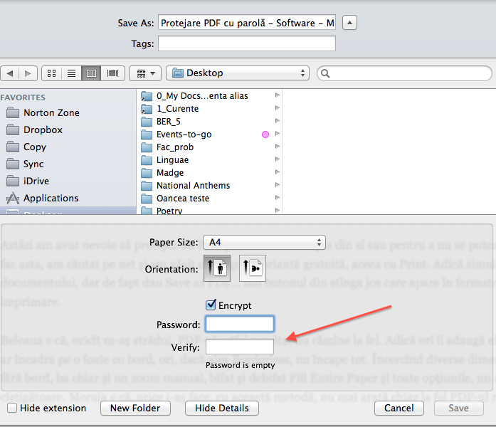

Astăzi am avut nevoie să protejez un PDF pentru a nu se copia din el sau pentru a nu se putea imprima. Nu știam cum să fac asta, am căutat pe net și am găsit ca singură variantă gratuită, aceea cu Print. Adică simulez o imprimare a documentului, dar de fapt dau Save as PDF... din butonul din stînga jos care apare în fereastra cu opțiunile de imprimare.
Beleaua e că, oricît m-aș strădui, PDF-ul astfel rezultat nu rămîne la fel. Adică ori îi adaugă el margini albe, ca și cum s-ar încadra pe o foaie cu bord, ori, dacă aleg Borderless, nu încape tot. Încercînd diverse dimensiuni de "hîrtie", cu sau fără bord, ba chiar și un zoom manual, bifat și debifat Fill Entire Paper și toate opțiunile, nu am găsit varianta cîștigătoare. Morala e că, orice i-aș face, cu această metodă, nu mai arată chiar la fel PDF-ul rezultat.
Așadar:
1. Cunoașteți alternative gratuite pentru a proteja cu parolă un PDF, nu (numai) pentru deschidere, ci și pentru alte permisiuni (copiere, imprimare de exemplu)?
2. Știți cum aș putea adapta metoda cu simularea imprimării încît să rămînă fișierul exact așa cum este, să nu-i mai pună margini sau să-l mărească excesiv?
Mulțumesc.
