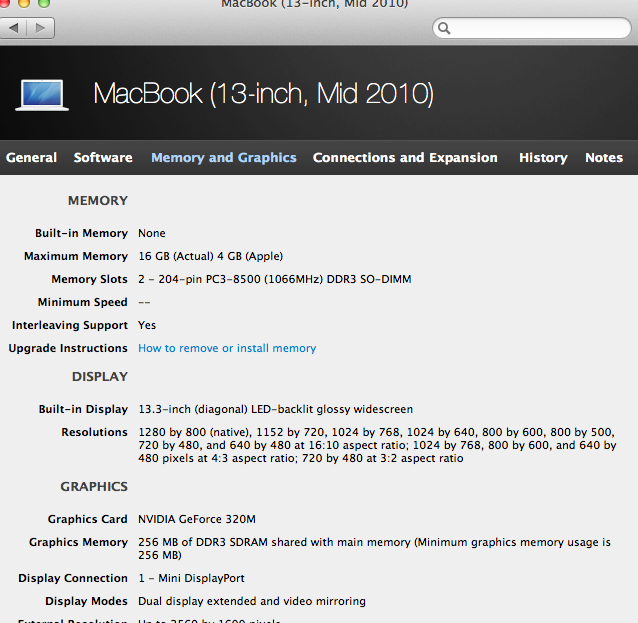

Ma intereseaza pana unde pot urca memoria RAM si daca pot pune un alt procesor mai mare....am un macbook mid 2010 core duo 2.4 GHz si 2GB ram DDR3 1067 MHz Sent from my iPhone using Tapatalk
#10 Cattus Thraex
Posted 19 January 2014 - 15:45
Descarci baza de date deja amintită, Mactracker și cauți acolo modelul tău, vei afla tot ce ai nevoie. Dacă tot întrebi, uite, caut eu pt tine, vezi atașamentul. Fiind ultimul model, suportă multă memorie, 16 GB, dar eu zic că 8 GB ajung. Modúlele de 1066 sînt rare și f. scumpe, vorbește cu flăcăi pricepuți în memorii și pune la 1333 care sînt compatibile, eu așa am într-un MB late 2008, probabil că ce am eu se potrivește și la tine.
Nu poți face upgrade procesor, am mai spus, poți face la disc și gata. Cel puțin eu nu mă încumet să umblu în config hard, dar poate există experți care fac așa ceva. Eu zic, nu merită, scula este încă f. performantă, c2d este un procesor excelent, pune memorie, 2 GB e  la limita inferioară.

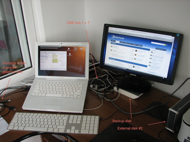

La jucăria aia, dacă ar fi al meu, aș pune 8 sau 16 GB memorie, dacă găsesc un preț bun, aș scoate unitatea optică și aș pune un HDD de 1 TB, iar pe locul standard al discului un SSD. Vei avea o sculă tare de tot. Acasă, îi poți conecta un monitor, tastatură și maus și ai un desktop f. tare.
