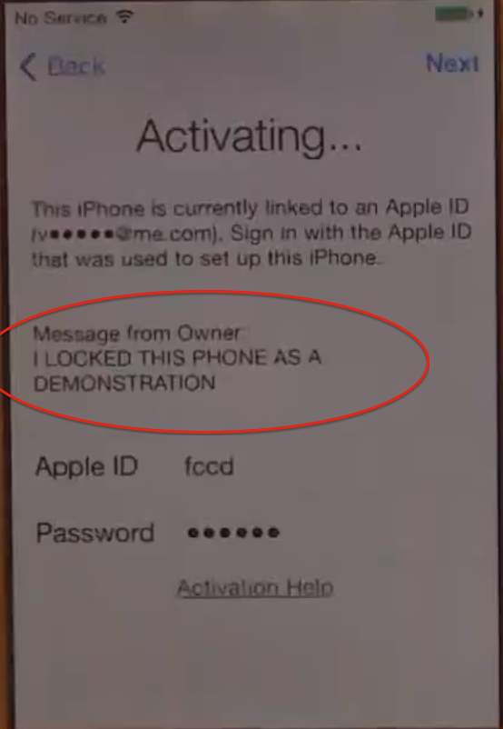

Sunt raportate furate/pierdute DOAR dispozitivele pe ecranul cărora apare un număr de telefon/adresă de e-mail sau un mesaj. Câte astfel de telefoane ai văzut? Sincer eu am văzut unul singur, restul îți cereau doar contul și parola de iCloud.
Dacă nu este schimbat tăvița de la cartelă codul IMEI este poansonat pe aceea. Orice telefon are IMEI indiferent că acesta nu are memorie pe care să stocheze nimic. Iar după teoria ta că după restore telefonul ar trebui să nu mai fie blocat în nici o rețea, dar el totuși rămâne blocat în rețea, iar deblocarea se face pentru codul IMEI, eu am deblocat iPhone fără să le ating cu codul de IMEI.

Metoda arătată în filmuleț nu mai merge.
Daca a deconectat telefonul de la net imediat ce l-a furat si nu l-a mai pus la iTunes dupa aceea nu are cum sa fie remote locked si nu are cum sa apara un mesaj ca ala de mai sus...
CORECT
Nu mai ai cum să vezi IMEI-ul dacă nu poți trece de activare [nu ai acces nici să formezi *#06# și nici în informațiile din configurări] Acesta este scris și pe tăvița în care pui cartela.
Uită-te pe toate anunțurile respective și vei observa că sunt foarte puține cazurile în care pe ecran apare mesaj/e-mail/nr. de telefon. Cele care nu au acestea nu sunt raportate în iCloud furate/pierdute. Deci cele 99 procente nu sunt reale, părerea mea este că doar 5-10% sunt raportate furate.
CORECT
