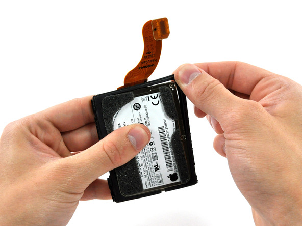

Buna, va rog sa ma ajutati ca nu prea ma pricep. Am achizitionat de curand un Macbook air a1237 problema mea este ca i-as cumpara un ssd dar hdd lui este foarte mic din cate am citit eu se numeste pata parca. As vrea sa imi spuneti daca se poate ce model de ssd sa cumpar ca sa incapa la locul lui. Va multumesc anticipat si va doresc un an nou fericit plin de impliniri si bucurii

Ăsta e prima serie, A, deci trebuie SSD cu conexiune P-ATA (IDE), eu am pus pe generația următoare, numită revision B, și vreau să-ți spun că saltul de viteză este CO-LO-SAL, nu-mi vine să cred, merge ca unul nou. Deci da, pune-ți SSD, vei avea un salt de viteză incredibil, sper (nu știu exact cum se comportă prima serie, care e pe P-ATA). Îți trebuie asta

Acuma, serios, nu-s sigur că e potrivește pe Air, nu orice HDD ori SSD de 1.8 inci intră acolo și nici nu au aceeași conexiune. Cred că trebuie să specifice clar că e pt MBA prima serie, early 2008.

Se vede că n-au trecut pe țuică și pălincă, unii mai și muncesc. Deci temerea mea se confirmă, nu merge. Du-te la linkurile mele și comandă de acolo sau caută echivalentul pe amazon.co.uk, ajunge mai repede, evident, dar va fi mai scump. Trebuie să specifice clar că e pt modelul tău de MBA, nu generic că are 1.8 inci.

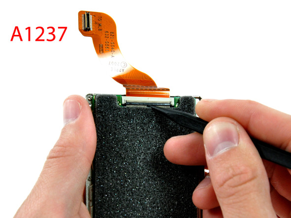

Bun am achizitionat dupa indelungi discutii cu cei de la edigital.ro un ssd de 64 de gb se potriveste perfect la locul lui este ecact ca un hdd normal la dimensiune are aceeasi mufa. Acum problema este macbook-ul nu il vede l-am montat cum se monteaza am bagat sticul cu snow leopard bootabil nu vede nici sticul ce trebuie sa fac mai departe? Multumesc

Dacă nu vede discul, atunci ori e bulit discul, ori cablul e defect ori măcar contactul nu e bun.

Montatul unui SSD într-un Air e lucru mare, ești sigur că e montat bine? Absolut sigur?

Da l-am montat ca si pe vechiul hdd! flash boot daca bag ssd-ul nu merge daca tin alt doar daca tin tasta c porneste dar la disk utility nu vede decat flash-ul. Am remontat hdd-ul vechii ca am crezut ca sa stricat usb-ul si merge cu tasta alt.

si ssd-ul nu-l vede de loc nu are cum sa nu faca contact ca are o clema neagra care se trage spre tine se baga cablu pata si se apasa ramane blocat acolo

Ba are cum să nu facă contact, o spun din proprie experiență, nu intru în detalii că nu are rost.

Eu in momentul in care l-am montat prima data si am vazut ca nu merge l-am luat sub brat si am fugit repede la un service de calculatoare. Tipul respectiv l-a montat la fel ca si mine si tot nu a mers. Va zic sigur ca a fost montat bine pentru ca ma pricep cat de cat la compuri doar ca MAC-ul partea soft este ceva pai nou pt mine. Ce ma induce in eroare este ca are aceasi forma, aceasi dimensiune, aceasi mufa si tot nu il vede. Montat ca la carte deci singura chestie este ca nu merge sau sa aiba alt voltaj.

1. Dacă e compatibil sau nu acel SSD o afli de la producător, intri pe site-ul lui și vezi ce spune, dacă spune că e pt MBA A 1237 e un pas înainte. Problema este că nu poți testa decît a. fie cu un Air sigur bun ori b. cu o carcasă pt ele (cred că există și așa ceva, pt generația rev. B, deci a doua, există sigur). Nimeni nu poate spune dacă e bun sau nu ori dacă e compatibil sau nu doar așa, din vorbe.
Dacă macul e bun, funcțional, și nu-l vede, poate fi și de la cablu ori de la conexiune, în general, nu neapărat din cauza discului.
2. Sistemul se poate pune pe un disc extern, pt test

Nu este compatibil cu macbook air gen 1 clar as cumpara un adaptor zif to sata ori usb numai de curiozitate sa vad daca merge ssd-ul.
Am vb cu firma de la cine l-am cumparat sa ii fac retur. O sa cumpar unul din china ori de pe amazon ca ajunge mai repede exact cum mi-ati dat exemple multumesc revin dupa ce il primesc
