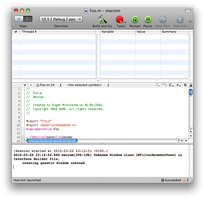

1/ Pune un breakpoint la intrarea in main sau unde vrei sa incepi sesiunea de debug.
Breakpoint se pune cu click in stanga liniei de sursa - iti apare o sageata albastru inchis.
2/ Porneste aplicatia in modul "Build -> Build and Debug Breakpoints On" (Mac + Y)
3/ Aplicatia va porni si se va opri la breakpointul ales mai sus.
4/ Click dreapta pe variabila de interes (probabil e sub Locals) si alege "Watch variable"
5/ Fa step over cu debugger-ul (buton "Step over method or function call") si ai sa vezi valoarea variabilei modificate in fereastra de expresii.
