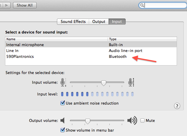

Te duci la preferințele de sistem/sunet și alegi manual ce input să folosească sistemul, altfel el rămâne pe setarea implicită, microfonul intern. În atașament ai exemplul cu un microfon BT, la tine trebuie să apară sursa la mufă ori, dacă ai USB, pe USB.
La fel faci dacă ai pe USB sau BT ieșirea, alături, la output.

Păi dacă sistemul nu-l vede, adio. Orice periferic cu sîrmă, pe USB sau bluetooth trebuie să fie văzut de sistem. Ce înseamnă „wireless”? Dacă e cu adaptoarele alea care merg pe frecvența jucăriilor pt copii s-ar putea să nu le vadă, prima condiție este să le vadă sistemul, dacă le vede, înseamnă că le poți folosi. Dacă sînt bluetooth, sigur că le poți folosi.
Dacă sistemul nu vede acea sculă în mufa jack, înseamnă că fie l-ai pus în cealaltă mufă, de ieșire (nu e exclus) ori nu se potrivește impedanța.

Prin pc înțelegi mac, da? Repet: ca să poți prelua sunet de la un device extern, oricare, prima condiție este ca acel device să fie văzut/detectat de sistem, trebuie să apară în pref de sistem la sunet. Dacă nu îl vedere, înseamnă că nu are ce prelua. Acel device poate fi conectat prin mufa de audio in, bluetooth sau USB, dar de văzut trebuie să-l vadă. Dacă prin conexiunea la jack nu vede nimic, înseamnă ori că e cablul de vină, ori mufa ori impedanța, pe scurt sistemul nu-l vede. Și deja ne învîrtim în cerc.
Pornind de la aceste considerente, vezi unde poate fi hiba.
