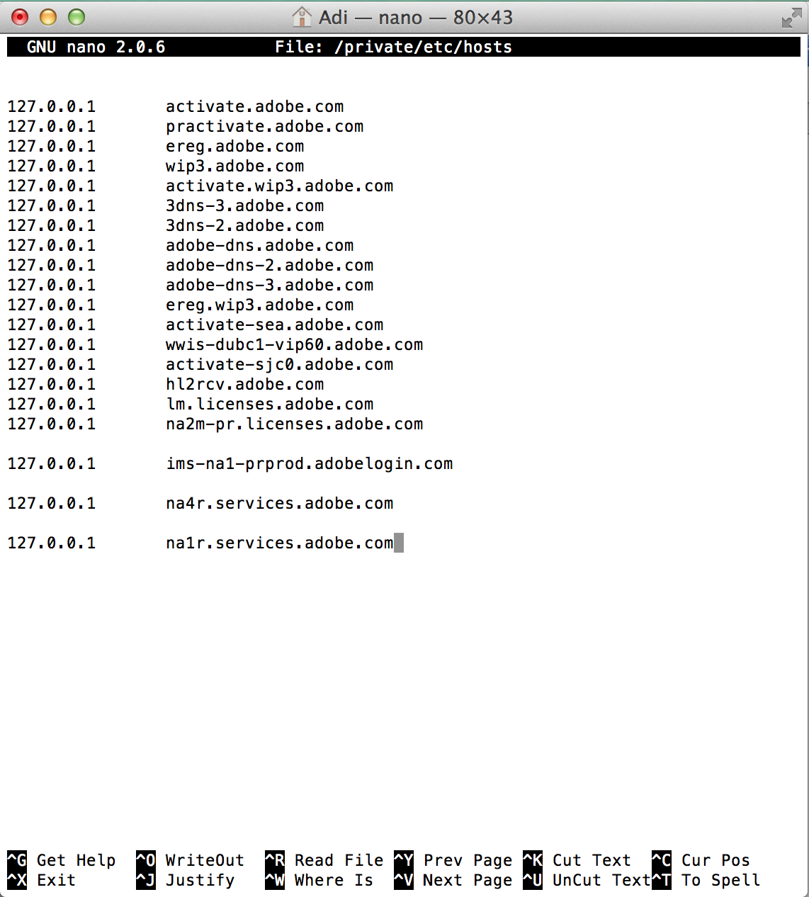

Bună seara,
Rog pe cineva care are mavericks să facă o poză la fișierul hosts.
Am făcut update la un iphone la 7.0.4 și vreau să mă întorc la 7.0.3, iar iTunes îmi îmi dă o eroare și această rezolvare  http://support.apple.com/kb/TS4451 dar fișierul meu hosts arată cu totul altfel...

Uite conținutul unui fișier hosts imaculat din Mavericks:
# Host Database
# localhost is used to configure the loopback interface
# when the system is booting.  Do not change this entry.
127.0.0.1 localhost
255.255.255.255 broadcasthost
::1             localhost
fe80::1%lo0 localhost
Oricum tu nu ai problema aia descrisă pe situl Apple, deci nu ai de ce să umbli în hosts.

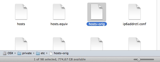

Exista Preference pane-ul hosts cu care poti edita fisierul Hosts fara terminal. https://github.com/s...fpane/downloads
De asemenea, de acolo de unde ai facut tu buclele pentru Adobe sa sune pe propriul tau computer in loc sa sune acasa, exista si un script cu care poti restaura fisierul hosts original.
De asemenea, este foarte posibil deja sa ai fisierul original dar redenumit in calea /private/etc click pe Finder, apoi in menubar mergi pe Go, Alege Go To Folder si tasteaza /private/etc. Enter si in fereastra care se va deschide cauta fisierul hosts si sigur vei mai gasi unul cu nume derivat, la mine apare hosts~orig.
Tragi hosts afara ca backup, apoi redenumesti hosts~orig in hosts. Vezi daca e baiul de acolo, daca nu ramane la latitudinea ta sa reintroduci hosts-ul tau la loc. Nu uita sa redenumesti originalul ca sa-l ai acolo pentru zile negre.

Posted 18 November 2013 - 21:53
Mulțumesc foarte mult, am folosit varianta „De asemenea, este foarte posibil deja sa ai fisierul original dar redenumit in calea /private/etc click pe Finder, apoi in menubar mergi pe Go, Alege Go To Folder si tasteaza /private/etc. Enter si in fereastra care se va deschide cauta fisierul hosts si sigur vei mai gasi unul cu nume derivat, la mine apare hosts~orig.”
Fișierul hosts a fost editat cu hosts1.3pkg, și arăta că în poză...
