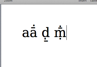

Pages s-a maturizat, în sfîrșit, astfel că devine cel mai serios concurent al aplicațiilor specifice pt lingviști, dialecticieni și etimologi, cum sînt și eu. Se pot scrie acum texte cu diacritice combinate, pînă ieri posibile doar cu aplicații precum Nisus și, numai cu fonturile OT, cu Mellel. Pages devine acum concurentul serios al celor două, astfel că mă gîndesc serios să trec la Pages, care are și alte avantaje de tip DTP. Nu am nevoie de DTP de înaltă clasă, ci doar să inserez frumos poze ori desene în texte.
Iată dovada maturității.

Tudore, ești sigur? Nu am acum timp de teste mai adînci, dar am făcut un tabel și am pus în el un screenshot și merge perfect. Cel mai mare deranj pt mine este importul rtf-urilor, este formatul în care am aproape toate documentele, lucrez cu Nisus. Este interesant/ciudat că un document Nisus rtf salvat ca .doc e văzut tot ca rtf! Să fie hibă în Nisus?
