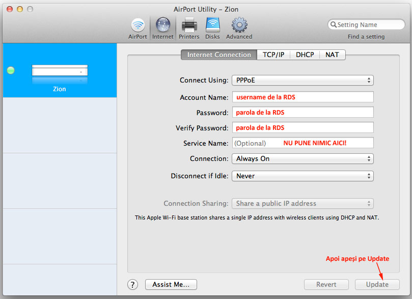

Înțeleg că te-ai conectat "pe direct" pe computer, atunci asta înseamnă că autentificarea la internet o faci de pe computer, nu de pe Time Capsule, așa că e normal să nu-ți meargă internetul dacă închizi computerul.
Dacă ai conexiune PPPoE (cum bănuiesc eu că ai) atunci în Airport Utility ar trebui să faci niște setări ca în poza de mai jos:
Și ar trebui să ștergi orice conexiune PPPoE făcută pe computer, se ocupă Time Capsule cu asta.

Tudor ți-a spus ce trebuie făcut, dacă e PPoE, cum e și la mine, ai doar DOUĂ spații de completat, numele și parola, atât. Nu mai scrie nimic altceva. Foarte des, mulți completează toate spațiile albe, ceea ce e complet eronat, apar erori de conexiune.

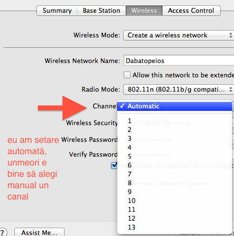

A doua posibilitate este, dacă se dovedește instabilitatea asta, să alegi un canal manual, nu să lași routerul să aloce el automat.

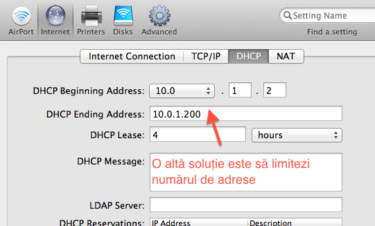

A treia este să limitezi numărul de adrese posibile, default este de la 10.0.1.2 la .... 200 (10.0.1.1 este chiar routerul).
