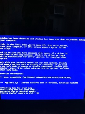

AppleHFS.sys si BSOD dupa instalarea driverelor de pe dvd-ul cu Snow Leopard
			Posted 22 July 2011 - 16:20
Dupa asta imi apare tot timpul BSOD.
Stie cineva de ce? Sau ce solutie trebuie?
Nu inteleg de ce driverele de la Apple sunt prost facute...

Am mai instalat si Paragon HFS+ sa fie ala prost scris?

In BSOD scrie ca de vine e driverul Apple HFS.
Posibil, deși nu văd ce legătură ar avea cu boot pe uindăuz, dar ție ți se întîmplă lucruri ciudate, ești un căutător neobosit de probleme.

Da,deci e 100% de la Paragon,ma mir,NTFS pentru OSX il folosesc de ani de zile si merge perfect,cu asta au dat-o in bara.
@Cattus unele probleme le caut si eu,dar majoritatea altele vin singure)
Paragon ăla a dat erori de multe ori; afectarea boot-ului în windows se explică numai dacă a scris pe disc unde nu trebuie, ceea ce ar fi un bug nepermis; dar parcă țin minte că au mai raportat și alții d-astea.
Reține, o tot repet: cînd ai necazuri în sistem, verifică ce aplicații ai folosit / ai instalat recent, mai ales aplicații care lucrează în sistem. Paragon este un asemenea utilitar. Există utilitare mai simple și mai cuminți, de ex. NTFSMounter.

Daca mai are cineva nevoie de write hfs pe Windows si aveti diferite drivere/programe mai bine faceti cate o dezinstalare inainte.
					#14
			Posted 17 August 2011 - 22:40
Am trimis la Paragon log-urile din windowsminidump si au zis ca am instalat driverul Apple peste al lor si asta ar fi problema,acum e totul ok.
Are logică, dar tot logic este să instalezi ori să reinstalezi driverele Apple pt Windows. În fine, dacă spui că s-a rezolvat, asta e cel mai important.
