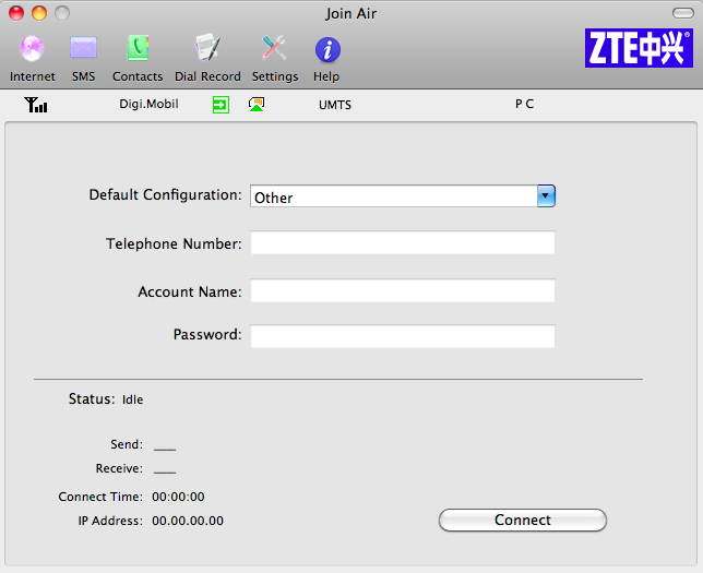

Am fost si eu la RDS sa-mi iau modemul usb de internet mobil. Ei zic ca se configureaza automat (adica iti instaleaza automat un program cu setarile). Zis si facut dar vad ca nu merge, adica imi lasa setarile black (telephone, username si password). Mai are cineva asa ceva? Ma puteti ajuta?

Am creat un profil nou nemodificand nici o setare de acolo si se pare ca pe noul profil a mers

Modemul este marca ZTE MF110 (sau cel putin asta scrie pe el, ca daca dau search pe google si intru pe siteul "mama" nu prea seamana cu ce am primit
Așadar soluția este:
Merge daca pui *99# la numarul de telefon intr-un "default" connection in Join Air.

Daca primiti de la RDS un asemenea model de modem (ZTE MF110) configurarea se face astfel:
1. Instalati aplicatia Join Air aflat pe modem (o sa apara prima data sub forma de stick usb; aplicatia se afla in folderul Mac)
2. De la "Default Configuration" alegeti varianta "edit configuration"
3. Se creeaza o configurare noua (eu am creato sub numele "default")
4. Se selecteaza configurarea nou creata, si se apasa butonul "Edit"
5. Se adauga in campul "Telephone number" numarul *99#
6. Pentru a va conecta apasati butonul "Connect"
De fiecare data cand veti introduce modemul, programul va porni, deci nu este nevoie sa folositi setarile din System Preferences -> Network. De altfel mie nici nu mi-a mers sa dau connect din System Preferences -> Network, ce-i drept ca nici nu am sapat destul si m-am multumit cu softul Join Air.

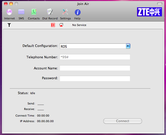

Posted 13 December 2010 - 10:27
Comparând screenshotul tău cu cele de mai sus, cred că la tine modemul nu are semnal GSM: scrie "No Service". Ar trebui să scrie numele operatorului și serviciul (Digi.Mobil, UMTS).
da, insa nu scrie. iar pe pc merge foarte bine.mentionez ca e modemul negru, ZTE MF110

Am innebunit tot incercand sa il fac sa mearga pe mac.imi apare ca in poza si nu pot sa dau connect.please, help!!!!!!
Salut am avut si eu aceeasi problema cu un modem mf100 si am rezolvat-o instaland un alt driver, aparent driverul cu care a venit modemul nu era ok ceea ce mi s-a parut ciudat. Eu am luat driverul de aici http://zteunlock.blo.../zte-mf100.html
