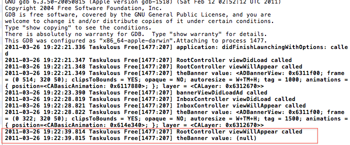

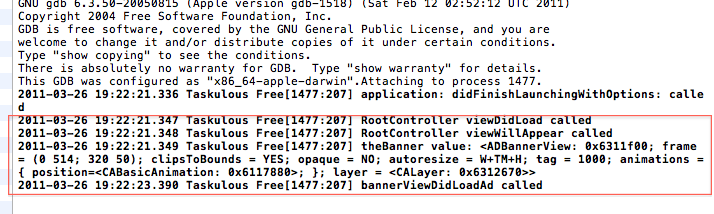

Cand aplicatia porneste prima data,root controller-ul afisaza banner-ul corect.

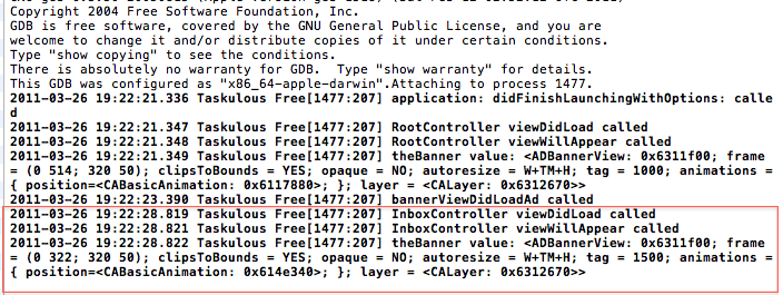

Daca selectez orice sectiune,ex Inbox se apeleaza didSelectRowAtIndexPath: iar Inbox Controller este afisat,iar aici banner-ul este tot ok.
Problema apare cand ma intorc in root controller,baner-ul nu mai apare,am verificat cu NSLog si banner-ul este nil. (vedeti imaginile 1,2 si 3).

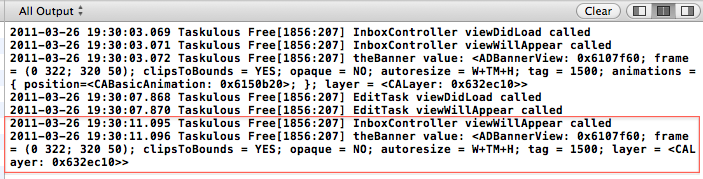

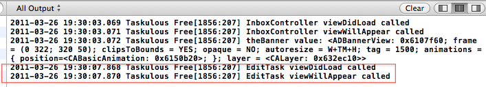

Partea ce-a mai ciudata este ca,daca fac acelasi lucru din Inbox controller selectand un rand, se apeleaza didSelectRowAtIndexPath iar Edit task controller este afisat iar cand ma intorc inapoi in Inbox controller baner-ul apare si nu este nil ca in root Controller,lucru verificat din nou cu NSLog. (vedeti imaginile 4,5 si 6).
