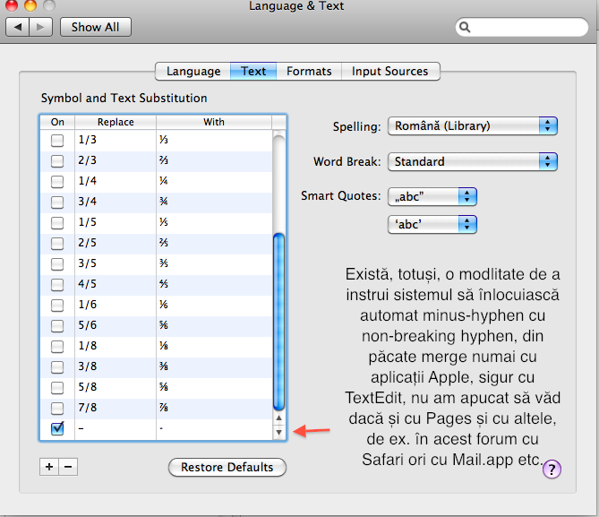

În atașament, am introdus, după cum se vede, în stînga MH, în dreapta NBH. Văd că merge (după logout / restart) cu TextEdit, să văd dacă și cu alte aplicații Apple, de ex. Pages ori cu Safari, în acest forum ori cu Mail.app. Testați și voi. Că merge TextEdit cu așa ceva nu e mare șpil, dacă merg însă și altele, ar fi ceva. Oricum, se poate crea un script simplu care să facă acest lucru în prima fază a redactării unui text, astfel ca ulterior, dacă torni în pagină, să poți folosi și alte „mici liniuțe” din categoria „caractere speciale”.
Nu știu dacă pe iOS se poate face o asemenea setare, ia vedeți.
P.S. Am testat: TextEdit face substituția; Mail.app și Safari nu fac; Pages are o setare a lui în Preferences dar nu face substituția (ciudat, mai verific). Mai testez dacă pot instrui OpenOffice, Nisus și Mellel să facă asta.

- Non-breaking hyphen (NBH) se poate accesa folosind tastaturi personalizate (cum sînt cele create de mine acum ceva timp și disponibile gratuit);
– Altfel, există posibilitatea de a face o setare la nivelul sistemului (System Preferences / Language and Text / Text / Symbols and Text Substitution; din păcate, funcționează numai cu TextEdit (la mine așa este); în stînga bați minus-hyphen în dreapta bați NBH și apoi substituția se face automat (practic, în română, nu ai nevoie decît de NBH, cel puțin în prima fază a elaborării unui text, ulterior eventual de soft hyphen);
– Pages are o setare a sa similară, la nivelul Preferences, dar – pe cîte văd – nu merge.
– Nisus are și el o setare și văd că merge, face frumos substituția (lucrez cu ultima versiune beta 10, dar cred că merge și ultima oficială).
– Nu am reușit să găsesc o substituție pentru OpenOffice, iar cu Word nu lu crez și nu știu dacă poate, s-ar putea să meargă.
- Actuala versiune de iOS nu poate face substituția, nici nu sînt tastaturi care să includ NBH; posibil ca Apple să implementeze ceva, cel mai bine ar fi dacă ar permite instalarea de keylayout-uri alternative, ca în Mac OS, toate generațiile (e o tradiție lungă în Mac OS să poți instala tastaturi alternative, nu pricep de ce au pus limita asta în iOS).
După părerea mea, sînt slabe speranțe ca Apple să facă ceva în Lion, pînă la lansarea oficială. E prea tîrziu. Singurul lucru realist mi se pare extinderea funcției de substituire minus-hypen cu NBH pt toate aplicațiile bazate pe Cocoa. Mi se pare exclus să implementeze NBH la nivelul keylayout-ului, atît timp cît nu există o obligativitate ori măcar o recomandare explicită a ASRO și / sau a altor organisme de standardizare. Româna ar avea mare nevoie de o rezolvare a chestiunii, dată fiind ocurența foarte ridicată a NBH, mult mai mare decît în alte limbi (fie nu există, fie apare foarte rar), după cum se vede în ocurența relativ ridicată a despărțirii incorecte la cap de rînd a secvențelor de tip „s‑a”, „m‑a” etc. etc. Cred că, deocamdată, singura soluție este, în Mac OS, folosirea substituției descrise mai sus sau tastaturile mele sau orice combinație care i se pare potrivită utilizatorului.
