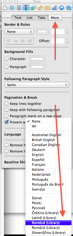

Ceva-mi scapă. Am urmat instrucțiunile de mai sus, am dat logout pentru restart la Finder, dar deși corectorul merge bine în unele aplicații (Chrome, TextEdit), Pages se încăpățânează să rămână setată pe engleză. Oare ce nu fac bine?
#5 Cattus Thraex
Posted 19 April 2011 - 14:32
Ceva-mi scapă.
Probabil nu ai făcut ca în poză

Corectorul ortografic este interpretat, de către Pages în mod automat pentru limba în care Mac OS X este instalat.
Altfel, trebuie făcută configurarea manuală, exact cum sugerează Cattus Thraex.

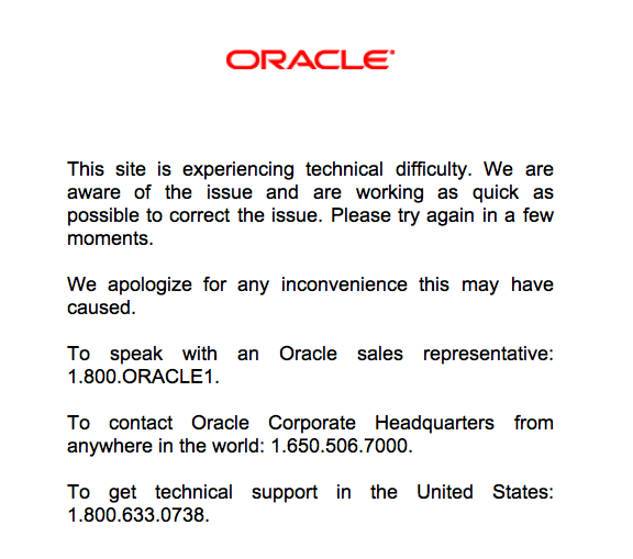

Are cineva fișierele, de ceva timp vâd că ori nu merge http://extensions.se...en/dictionaries, ori are probleme și dă rateuri când încerc să descarc fișierele respective?
#13 Cattus Thraex
Posted 29 June 2011 - 19:15
E clar, nu?
#14 Tudor Vedeanu
Posted 29 June 2011 - 19:19
Nu merge situl nici la mine, am atașat aici fișierele.

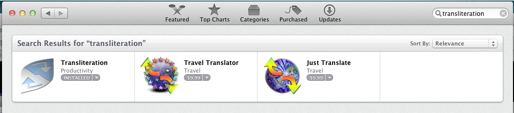

În altă ordine de idei , domnu' Cattus Thraex, știți cumva dacă/ce există anumite reguli pentru transcrierea în limba română cu literele alfabetului românesc a numelor (cuvintelor) din limbile care se scriu cu alfabet chirilic? Mă refer în mod special la rusă, bulgară, ucraineană...

Este o aplicatie in MacAppStore. Cand am luat-o eu era gratuita, sper sa mai fie. Face exact ce vrea conu' Leonida. Doar ca iti trebuie sa introduci textul chirilic. Banuiesc ca nu este greu pentru un lingvist, pentru mine ar fi foarte greu, nestiind alfabetul.
Da, e ca lumea aplicația și utilă, mai ales pt a converti, de ex., din sîrbă latin în sîrbă chirilic și invers. Pt sîrbă, era și un plugin de OpenOffice, foarte util pt studenții la sîrbă, care trebuie să învețe ambele variante.
Întrebarea conului era un pic diferită, el întreba dacă Academia a dat niște norme de transcriere. Răspuns: da, există niște norme, respectiv se scrie cum se aude / pronunță, cu tendința de a folosit k pt secvența c dur, de ex. Rimski-Korsakov (nu Rimschi Corsacov), dar Brejnev, Gorbaciov etc. E aiurea cu î/â, cum faci? Dacă e în interiorul cuvîntului pui â, altfel pui î? Oricum, norma asta cu â/â este aiurea și făcută de niște oameni care nu au ce face și, în plus, mai sînt și incompetenți. Pînă nu e și fudul...
