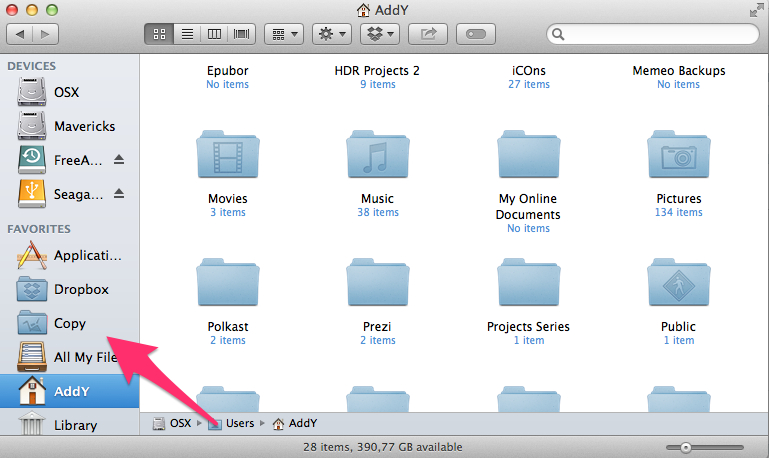

Daca nu vrei sa faci folderul /Users vizibil (cu toate ca nu vad de ce, atata timp cat nu la toti s-a intamplat sa fie ascuns), mai e o metoda simpla. Deschizi o fereastra Finder, mergi in meniul View si comanzi "Show Pathbar". Vei avea calea in partea de jos a ferestrei. De acolo poti trage directorul Users in panoul din stanga, unde ai si alte favorite. Eu asa am facut sa am acces in Library-ul userului meu, care de la Lion incoace este ascuns (iar nu pricep de ce, de vreme ce Library-ul sistemului care este mai sensibil, a ramas vizibil).

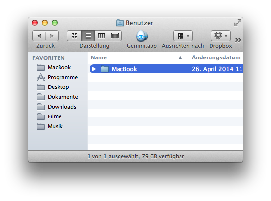

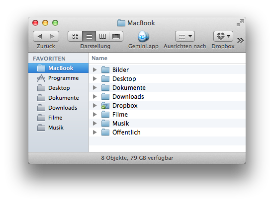

Țin să afirm că în meniul din dreapta, nu directorul USERs a fost repoziționat - acesta este într-adevăr, după cum a spus și Tudor, asuns. Ci pur și simpl directorul cu numele userului respectiv, în cazul neu - MacBook. Intrând în acest dosar, poți prin cale inversă să ajungi la directorul USERs fără să fie nevoie de scurtătura Cmd-Shift-G, care se aplică dacă ești la nivelul 0,1 al HDD-ului, și nici de script. Consider ca această metodă find una clasică și utilă pentru ceio care nu vor să lucreze cu scurtături sau scripturi.

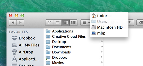

He he, așa am zis și eu: intru în Home, apoi Cmd-clic pe bara de sus și gata, merg înapoi în Users... însă nu merge, pentru că Users e "dezactivat", vezi poza:
