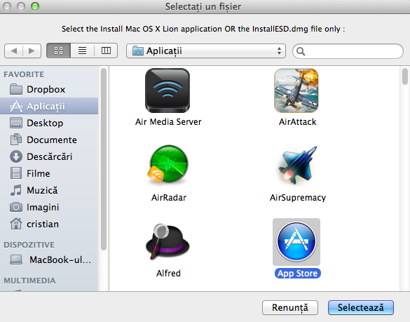

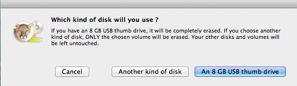

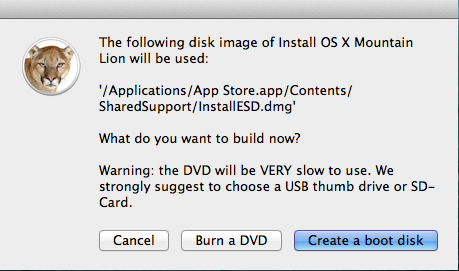

Eu asa am facut :

asa am facut eu

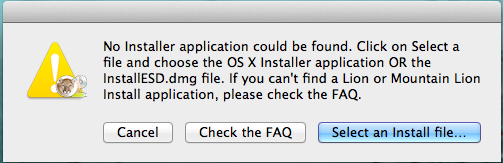

Daca isi trage din internet, ma cam indoiesc ca o face in 20 de minute. Ai facut boot-drive-ul, tu pana la capat? Mie imaginile imi sugereaza altceva. Programul stie o cale in interiorul lui "Install OSX.app". Nu a gasit aplicatia, iar tu i-ai sugerat "App Store.app" si el incearca sa caute pe aceiasi cale. Daca ai cumparat Mac-ul nou si esti indrituit sa folosesti Mountain Lion, iti trebuie un installer de OS pe care l-ai platit, dar nu il ai ca si kit si iti trebuie, nu vad nici un inconvenient sa-l descarci de oriunde.
Dar am dubii serioase ca LionDiskMaker2 iti face tie un installer din calea care i-ai sugerat-o prin App Store.app. Doar uita-te in continutul lui App Store.app si vei vedea ca nu exista nici un folder cu numele de SharedSupport.

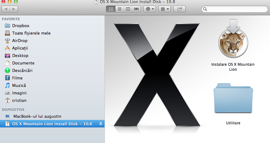

OK. Asa arata usb-ul acum

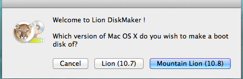

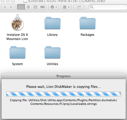

Sal.Acum am testat din nou si am descoperit ca Lion Diskmaker 2rc2 are citeva erori(adica nu gaseste intotdeauna instalerul) dar se pare ca in Lion Diskmaker 2rc3 sint rezolvate. tocmai acum imi scrie un usb

Posted 01 August 2012 - 10:41

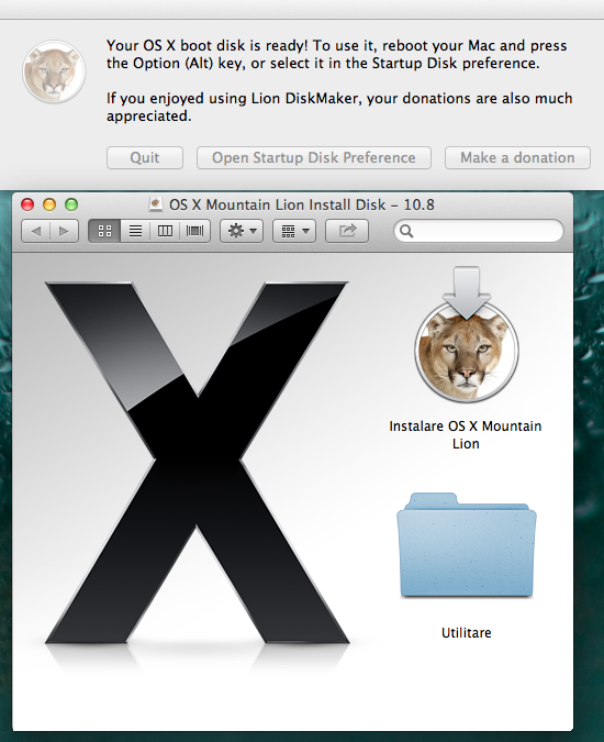

Si tocmai ce a terminat
