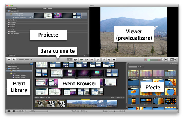

Descrierea interfeței programului
iMovie: descrierea interfeței
iMovie este, în principal, un program cu o singură fereastră. Aceasta este împărțită în cinci zone. Să începem descrierea cu partea de jos, unde găsim clipurile filmate de noi, organizate în „Events” (evenimente). Lista evenimentelor este în partea stângă (Event Library), iar dacă selectăm un eveniment vom vedea clipurile în partea din dreapta, în „Event Browser”.
În partea de sus a ferestrei, zona din stânga este dedicată proiectelor noastre video. De fiecare dată când vrem să edităm și să asamblăm un film în iMovie, vom crea un nou proiect, la fel cum într-un editor de text avem câte un fișier separat pentru fiecare document diferit. Atunci când facem un proiect nou, în stânga-sus apare spațiul de lucru al proiectului, care este gol pentru început. Dacă apăsăm pe butonul „Project Library” vom vedea toate proiectele noastre și putem trece de la un proiect la altul.
În partea din dreapta-sus avem ecranul de previzualizare, unde vedem clipurile din Event Library sau cele din spațiul de lucru al proiectului.
Bara din mijlocul ecranului conține câteva unelte pentru editarea și asamblarea proiectelor. Butoanele grupate în partea din dreapta oferă acces la efectele speciale din iMovie.

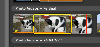

Ziceam mai sus că scopul principal al editării video este acela de a selecta numai secvențele esențiale din clipurile filmate de noi. Putem include clipurile întregi sau numai porțiuni din ele, iar în iMovie selecția clipurilor este incredibil de ușor de făcut. Trebuie doar un pic de atenție:
  • Ne deplasăm cu mausul deasupra unul clip din Event Browser (fără a apăsa vreun buton de la maus) pentru a previzualiza clipul în fereastra din dreapta-sus.
  • Atunci când am ajuns la o scenă pe care vrem să o includem în proiect, dăm clic și tragem cu mausul peste clip. Vom vedea un cadru galben care reprezintă selecția noastră. Putem trage de marginile din stânga sau dreapta pentru a ajusta selecția.
  • Pentru a include selecția în proiect, o tragem pur și simplu cu mausul în spațiul de lucru al proiectului, în locul dorit.
Observați în imaginea de mai sus o linie portocalie în partea de jos a clipului; aceasta indică faptul că acea porțiune a fost deja utilizată în proiectul deschis.

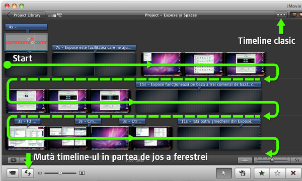

Despre timeline
iMovie: Timeline
În spațiul de lucru al proiectului clipurile adăugate de noi sunt aranjate unul după altul de la dreapta la stânga și de sus în jos, similar modului în care curge textul pe o pagină. De obicei acest aranjament poartă denumirea de „timeline”, adică linie de timp, și se numește astfel deoarece clipurile sunt aranjate în ordinea temporală în care vor fi ele redate în filmul final. Dacă ați mai folosit alte programe pentru editare video, atunci s-ar putea să vi se pară un pic ciudat acest timeline din iMovie, care se îndoaie la capăt și continuă pe rândul următor, în loc să fie strict rectiliniu, de la stânga la dreapta (dar iMovie vă oferă posibilitatea de a trece la un timeline clasic dacă doriți).
Dacă vreți mai mult spațiu de lucru pentru proiect, puteți muta timeline-ul în partea de jos, în locul clipurilor, care trec în partea de sus a ferestrei.
