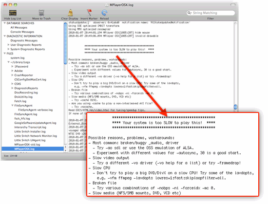

Primul lucru pe care-l fac atunci când ceva merge prost pe Mac-ul meu este să deschid aplicația numită Console, aflată în directorul /Applications/Utilities. Pentru a înțelege la ce-i bun Console, trebuie să știm că aplicațiile și sistemul de operare au obiceiul de a scrie informații în niște fișiere numite „log” (sau jurnal). În loguri sunt scrise detalii despre erori și mesaje cu caracter informativ despre unele operațiuni pe care le execută aplicațiile. Nu toate programele țin jurnale personale, dar dacă li se întâmplă ceva atunci sistemul este cel care va scrie în logul său informații despre problema apărută.
2010 01 31 console w
Console este aplicația care ne facilitează citirea acestor loguri; este un „log-viewer”. În coloana din stânga este lista logurilor scrise de sistemul de operare și de aplicații. Dacă selectăm un log îl putem citi în panoul din dreapta. Informațiile cele mai utile le găsim de obicei dacă dăm clic pe „All Messages”. Multe sunt într-un limbaj foarte tehnic și se adresează programatorilor, dar chiar și așa putem depista indicii despre posibile probleme.

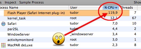

Al doilea instrument folosit în depanarea Mac este Activity Monitor, aplicație pe care o găsim tot în /Applications/Utilities. Aceasta este foarte utilă pentru că ne arată printre altele consumul de resurse (procesor și memorie) al tuturor programelor care rulează la un moment dat.
2010 01 31 activity mon
Un program care o ia razna poate consuma 100% din resursele procesorului și ne va încetini serios sistemul. Cu Activity Monitor îl putem depista și, dacă e cazul, îl putem opri. Dar mai multe despre Activity Monitor – în episodul următor al serialului nostru.
